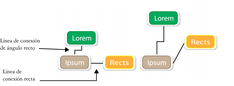

Puede dibujar líneas de conexión entre objetos. Los objetos permanecen conectados por estas líneas incluso al mover uno o ambos objetos. Las líneas de conexión, también denominadas "líneas de flujo", se utilizan en dibujos técnicos como diagramas, diagramas de flujo y esquemas. Si desea obtener más información sobre el dibujo de formas de diagrama de flujo, consulte Dibujo de formas predefinidas.
Con los controles disponibles en la barra de propiedades podrá modificar la anchura y estilo de una línea de conexión así como aplicar puntas de flecha. Si desea obtener más información, consulte la sección Asignación de formato a líneas y contornos. También se puede cambiar el color de las líneas de conexión.
Al mover objetos, sus líneas de conexión seguirán unidas.
Puede dibujar líneas de nota para etiquetar y atraer la atención sobre unos objetos determinados.
Para usar líneas de conexión y de nota con precisión, tiene que encajarlas para especificar nodos en los objetos. Si desea obtener más información sobre encajes y modos de encaje, consulte la sección Encaje de objetos.
