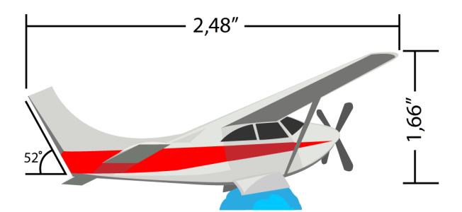

| • | Líneas de cotas paralelas: miden la distancia actual entre dos nodos. |
| • | Líneas de cota horizontales o verticales: miden la distancia vertical (eje Y) u horizontal (eje X) entre cualquiera de los dos nodos. |
| • | Líneas de cota angulares: miden ángulos. |
| • | Líneas de cota de segmentos: miden la distancia lineal entre los nodos finales de un segmento o la distancia lineal entre los dos nodos más lejanos de varios segmentos. Las líneas de cota de segmento también pueden medir segmentos seleccionados de forma sucesiva. |
Líneas de cota de izquierda a derecha: angular, horizontal y vertical

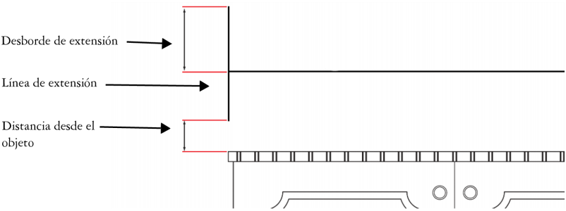

| Para personalizar líneas de extensión |
| 1 . | Seleccione una línea de cota. |
| 2 . | En la barra de propiedades, haga clic en el botón Opciones de líneas de extensión |
| 3 . | Para especificar la distancia entre las líneas de extensión y el objeto, active la casilla Distancia desde el objeto y escriba un valor en el cuadro Distancia. |
| 4 . | Para especificar la longitud del desborde de extensión, active la casilla Desborde de extensión y escriba un valor en el cuadro Distancia. |
