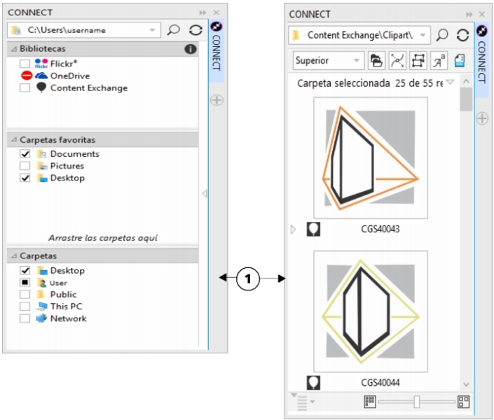

Ventana acoplable CONNECT con el panel de visualización oculto (izquierda) y el panel de navegación también oculto (derecha). Haga clic en la flecha de activación (1) para mostrar u ocultar los paneles. Modifique el tamaño de la ventana acoplable para mostrar ambos paneles.

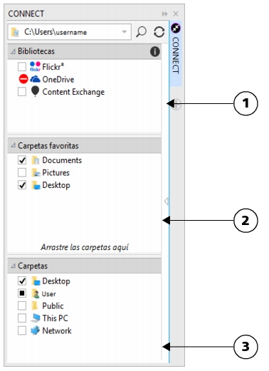

El área de arrastre (1, 2, 3) permite cambiar el tamaño de un panel.
