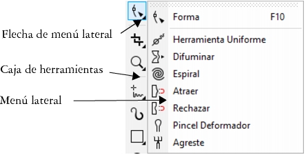

La caja de herramientas contiene herramientas para dibujar y editar imágenes. Algunas de ellas son visibles de forma predeterminada, mientras que otras están agrupadas en menús laterales. Los menús laterales se abren para mostrar un conjunto de herramientas de CorelDRAW relacionadas entre sí. Una pequeña flecha situada en la esquina inferior derecha de un botón de la caja de herramientas indica que se trata de un menú lateral. Puede acceder a las herramientas en el menú lateral haciendo clic en la flecha que aparece en el menú lateral. Después de abrir un menú lateral, puede examinar fácilmente el contenido de otros menús laterales si pasa el cursor sobre los botones de las herramientas que contienen una flecha de menú lateral. Los menús laterales funcionan como barras de herramientas cuando se alejan de la caja de herramientas. Así es posible ver todas las herramientas relacionadas entre sí mientras se trabaja.
En el espacio de trabajo predeterminado, haga clic en la flecha del menú lateral de la herramienta Forma para abrir el menú lateral Edición de formas.

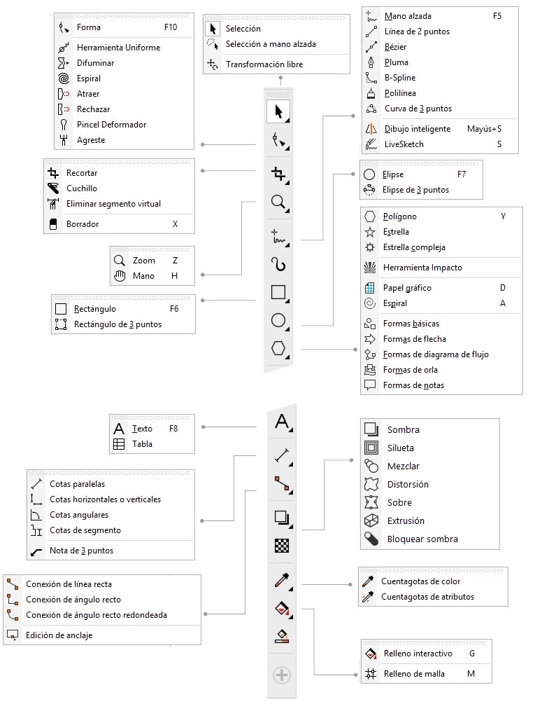

Ubicación de las herramientas en la caja de herramientas
La siguiente ilustración muestra los otros menús laterales de la caja de herramientas CorelDRAW predeterminada y puede ayudarle a ubicar las herramientas de manera más sencilla.
Para mostrar u ocultar la caja de herramientas, haga clic en Ventana Barras de herramientas Caja de herramientas.
Para mostrar u ocultar herramientas de la caja de herramientas, haga clic en el botón Personalización rápida , y active o desactive las casillas de verificación correspondientes. Si desea obtener más información, consulte la sección Personalización de la caja de herramientas.
La siguiente tabla contiene una descripción de las herramientas que puede encontrar en la caja de herramientas de CorelDRAW.
