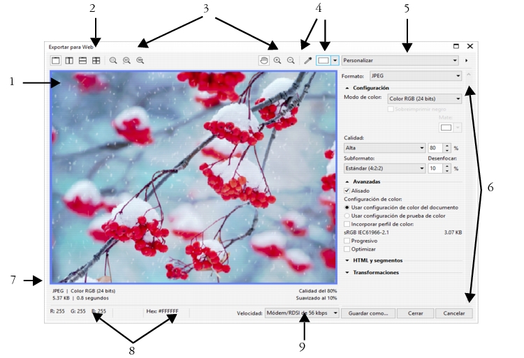

CorelDRAW le permite exportar documentos a los siguientes formatos de archivo compatibles con Internet: GIF, PNG y JPEG.
Durante la configuración de opciones de exportación, puede previsualizar las imágenes con cuatro configuraciones diferentes. Esta posibilidad permite comparar distintos formatos de archivo, la configuración predeterminada, la velocidad de descarga, la compresión, el tamaño de archivo, la calidad de imagen y el rango de color. Además, en las ventanas de previsualización se puede examinar la imagen previsualizada mediante la aplicación de zoom y la visualización panorámica.

| Para ajustar la previsualización de la exportación de objetos |
| 1 . | Haga clic en Archivo |
| 2 . | Realice una o más acciones de la siguiente tabla. |
Haga clic en el botón Previsualización a pantalla completa
Haga clic en el botón Dos previsualizaciones verticales
Haga clic en el botón Dos previsualizaciones horizontales
Haga clic en el botón Cuatro vistas previas
Haga clic en el botón Zoom para encajar
Haga clic en el botón Ampliar píxel 1:1
Haga clic en el botón Zoom a tamaño real
Utilizando la herramienta Mano
