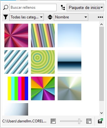

El selector de relleno le permite buscar, explorar y administrar rellenos locales y compartidos.
Los rellenos y las transparencias aparecen como imágenes en miniatura. Al colocar el cursor sobre una miniatura, puede ver el nombre y la ubicación del archivo. Puede ajustar el tamaño de las miniaturas para previsualizar de forma más sencilla y rápida los rellenos y las transparencias. Además, puede cambiar el tamaño del selector de relleno o el selector Transparencia para ver más miniaturas.

En el selector de relleno o el selector Transparencia, sitúe el cursor en una miniatura. |
La ubicación de un relleno o transparencia también se puede visualizar en la parte inferior del selector de relleno o el selector Transparencia.
En el selector de relleno o el selector Transparencia, mueva el deslizador Tamaño de miniatura. |
