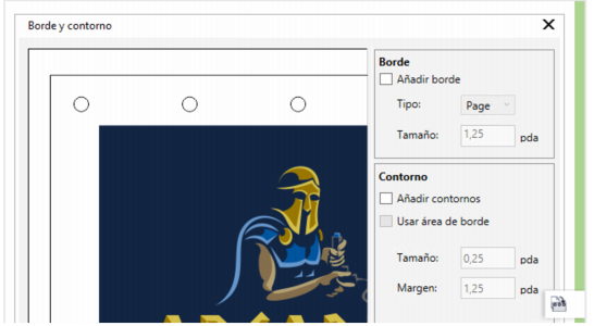

El cuadro de diálogo Borde y contorno

En el área Borde, active la casilla de verificación Añadir borde.
En el área Origen, active la opción Página.
En el área Origen, active la opción Selección.
En el área Borde, elija una opción del cuadro de lista Tipo:
En el área Borde, escriba un valor en el cuadro Tamaño.
Si desea que CorelDRAW tenga en cuenta el área de borde al colocar los marcadores de contorno, active la casilla de verificación Usar área de borde. Si se desactiva esta opción, los marcadores de contorno se colocan dentro de los límites de la página original.
En el área Contorno, escriba un valor en el cuadro Tamaño.
En el área Contorno, escriba un valor en el cuadro Margen.
En el área Ubicación y distribución, active la opción Número de contornos y escriba los valores en los cuadros Vertical y Horizontal.
En el área Ubicación y distribución, active la opción Espaciado y escriba los valores en los cuadros Vertical y Horizontal.
