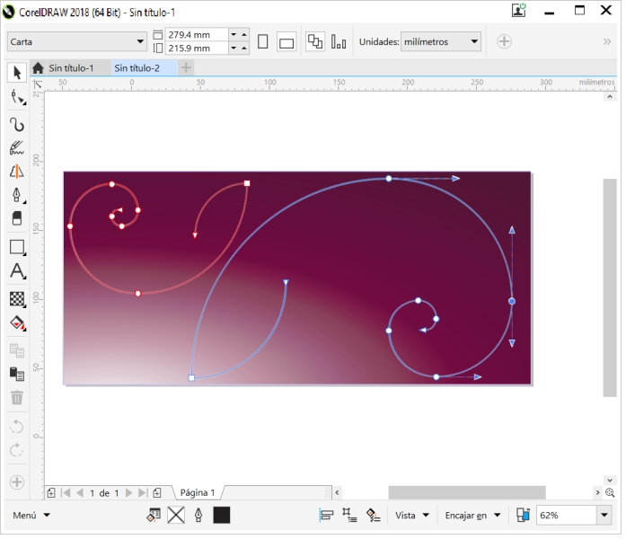

Espacio de trabajo táctil
Optimizado para dispositivos táctiles, el espacio de trabajo táctil es perfecto para el trabajo de campo y la creación de esbozos. Le permite completar sus tareas mediante toques, un dial y un lápiz gráfico sin necesidad de ratón ni teclado.
El espacio de trabajo táctil dispone de una interfaz de usuario optimizada que le muestra solo las herramientas y comandos que es más probable que necesite cuando use una tableta. En comparación con otros espacios de trabajo disponibles, el espacio táctil presenta los cambios siguientes:
El espacio de trabajo táctil en CorelDRAW
