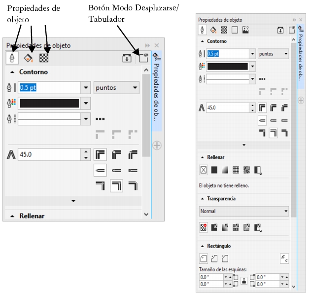

La ventana acoplable Propiedades de objeto presenta propiedades y opciones de formato dependientes del objeto, lo que le permite modificar la configuración de los objetos desde un único lugar. Por ejemplo, si crea un rectángulo, la ventana acoplable Propiedades de objeto presenta automáticamente opciones de formato de contorno, relleno, transparencia y esquinas, así como las propiedades del rectángulo. Si crea un marco de texto, la ventana acoplable mostrará al instante las opciones de formato de caracteres, párrafos y marcos, así como las propiedades del marco de texto.
Puede navegar rápidamente a las propiedades que desea modificar mediante los controles situados en la parte superior de la ventana acoplable Propiedades de objeto. Además, se encuentran disponibles dos modos de visualización: Desplazarse y Tabulador. El modo Desplazarse muestra todas las propiedades de objeto relevantes, lo que le permite ir a las opciones que desea. En cambio, el modo Tabulador solo muestra un grupo de propiedades a la vez y oculta el resto de opciones. Por ejemplo, puede ver únicamente opciones de relleno y, a continuación, hacer clic en el botón Contorno para visualizar solo opciones de contorno.
En este ejemplo, la ventana acoplable Propiedades de objeto muestra las propiedades editables de un rectángulo seleccionado en el modo tabulador (izquierda) y el modo de desplazamiento (derecha).
