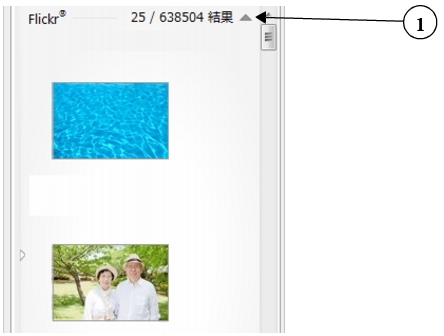

[表示/非表示] 矢印 (1) をクリックすると、特定の場所の検索結果を表示/非表示にできます。
