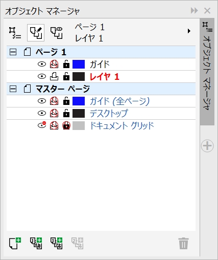

[オブジェクト マネージャ]ドッキング ウィンドウは、デフォルトのレイヤ構造を表示します。アクティブなページおよびレイヤの名前が一番上に表示されます。

各新規ファイルは、デフォルト ページ (ページ 1) とマスター ページとともに作成されます。デフォルト ページには次のレイヤが含まれています。
マスター ページは、ドキュメント内のすべてのページに適用される情報を格納した仮想ページです。ヘッダー、フッター、固定バックグラウンドなどのコンテンツを保持するために 1 つまたは複数のレイヤをマスター ページに追加できます。デフォルトでは、マスター ページには以下のレイヤが含まれています。

描画でレイヤを使用するには、最初に[オブジェクト マネージャ]ドッキング ウィンドウでレイヤ名をクリックしてレイヤをアクティブにする必要があります。アクティブ レイヤであることを示す赤色の太字フォントで、レイヤ名が表示されます。描画の作成時には、デフォルトのレイヤ (レイヤ 1) がアクティブになります。

アクティブなレイヤの名前、および現在選択しているオブジェクトの種類が、アプリケーション ウィンドウの下部にあるステータス バーに表示されます。アクティブなページおよびレイヤの名前が [オブジェクト マネージャ] ドッキング ウィンドウの一番上に表示されます。
