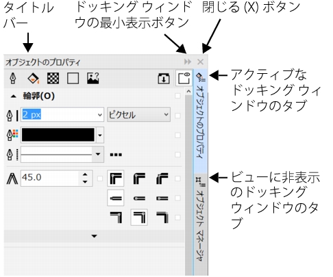

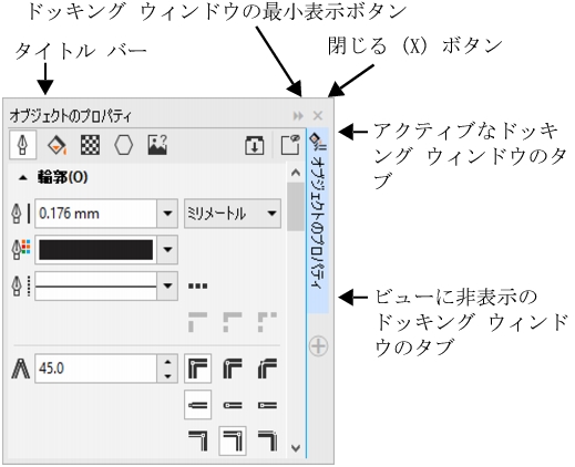

ドッキング ウィンドウを移動したり、最小表示にしたりして画面のスペースを節約できます。

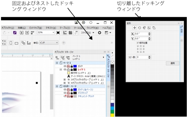

[オブジェクト プロパティ] ドッキング ウィンドウの例です。このドッキング ウィンドウを開くと、描画ウィンドウ内のオブジェクトをクリックして、オブジェクトのプロパティを変更するさまざまなオプションにアクセスできます。
この例では、 [オブジェクト プロパティ] ドッキング ウィンドウおよび [オブジェクト マネージャ] ドッキング ウィンドウが固定されてネストされています。[変形] ドッキング ウィンドウは切り離されています。

ドッキング ウィンドウを拡張するには、ドッキング ウィンドウのタブをクリックします。
