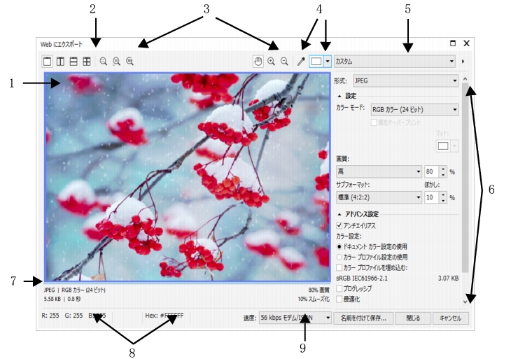

エクスポート オプションを指定すると、設定を最大 4 つまで使用して、イメージをプレビューできます。ファイル形式、プリセット設定、ダウンロード速度、圧縮、ファイル サイズ、画質、およびカラー範囲の比較も可能です。また、プレビュー ウィンドウ内でズームとスクロールを行うことで、プレビューを詳しく調べることもできます。
このテーブルは、Web 対応ファイル形式を選択するためのクイック リファレンスとなります。

| Web 対応ビットマップをエクスポートするには |
| 1 . | [ファイル] |
| 2 . | [Web にエクスポート] ダイアログ ボックスの右上隅にある [プリセット] リスト ボックスからプリセット設定を選択します。 |
| プリセット設定を変更する場合は、ダイアログ ボックスでエクスポート オプションを変更できます。 |
| 3 . | [名前を付けて保存] をクリックします。 |
| 4 . | ファイルを保存するドライブとフォルダを選択します。 |
| 5 . | [ファイル名] ボックスに名前を入力します。 |
| 6 . | [保存] をクリックします。 |
[設定] 領域で、カラー モード リスト ボックスからカラー モードを選択します。
[アドバンス設定] 領域の [カラー プロファイルの埋め込み] チェック ボックスをオンにします。
また、[ファイル]
[エクスポート] をクリックし、[ファイルの種類] リスト ボックスからファイル形式を選ぶと、Web 対応形式にエクスポートすることができます。
ダイアログ ボックスの下部にある [速度] リスト ボックスからインターネットの接続速度を選択できます。
