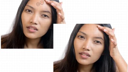

| 3 . | 单击图像设置一个源点,以对所需的底纹进行取样。 |
| 如果要重置源点,请右键单击要取样的区域。 |
| 4 . | 在要覆盖的区域中拖动。 |
