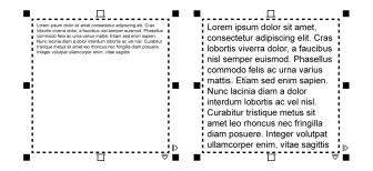

También puede optar por ajustar el tamaño de puntos del texto automáticamente para que éste encaje perfectamente en un marco. Si el texto se desborda, CorelDRAW reduce automáticamente el tamaño de los puntos. Si tiene poco texto, la aplicación lo expande para rellenar el marco.
El tamaño de puntos del texto en el marco (izquierda) se ha ajustado automáticamente para que encaje perfectamente dentro del marco (derecha).
