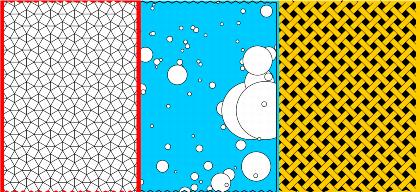

Puede aplicar un relleno de textura PostScript a los objetos. Los rellenos de textura PostScript se crean en el lenguaje PostScript. Dado que algunas texturas son muy complejas, los objetos de gran tamaño que contienen rellenos de textura PostScript pueden tardar en imprimirse o actualizarse en la pantalla. En función del modo de visualización que esté utilizando, es posible que aparezcan las letras "PS", y no el relleno en sí. Si desea obtener más información sobre la visualización de rellenos PostScript, consulte la sección Operaciones con visualizaciones.
Al aplicar un relleno de textura PostScript pueden cambiarse varias propiedades, como el tamaño, la anchura de línea y la cantidad de gris que aparecerá en el primer plano y en el fondo de la textura.
Ejemplos de rellenos PostScript
