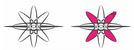

En este ejemplo, se ha duplicado y descentrado el objeto en espiral original, lo que da como resultado áreas demarcadas que pueden rellenarse por medio de la herramienta Relleno inteligente.
Uso de la herramienta Relleno inteligente para rellenar áreas rodeadas.
