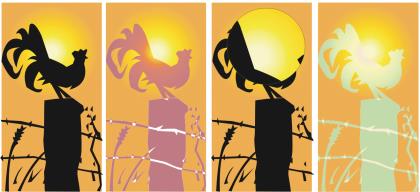

Tipos de lentes aplicados al original (extremo izquierdo): (de izquierda a derecha) Mapa de calor, Aumento y Mapa de colores personalizados.
