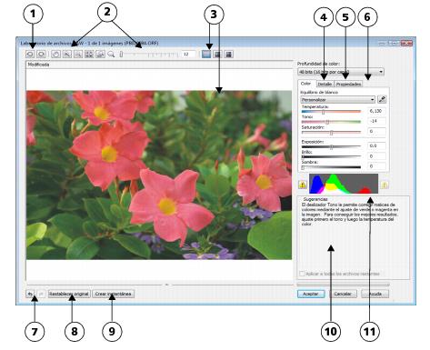

Cuando abre uno o varios archivos RAW en CorelDRAW, las imágenes se muestran primero en el Laboratorio de archivos RAW. Puede utilizar los controles en el Laboratorio de archivos RAW para ajustar el color y el tono de las imágenes RAW. Si está satisfecho con los ajustes aplicados a un archivo, puede aplicar los mismos ajustes al resto de los archivos.
Tenga en cuenta que, como el formato RAW cambia de un modelo de cámara a otro, no todos los archivos RAW se pueden guardar en un formato de archivo RAW en CorelDRAW. Cualquier cambio realizado en los archivos RAW en el Laboratorio de archivos RAW se pierde a menos que guarde los archivos en un formato de archivo compatible.
El Laboratorio de archivos RAW incluye controles que están organizados en un orden lógico para la corrección de color y otros ajustes de imágenes RAW. Se recomienda recomendable comenzar por la parte superior de la página Color y desplazarse hacia abajo. Una vez que termine de corregir el color y el tono de su imagen, puede hacerla más nítida y quitar ruido mediante los controles en la página Detalle. Si desea obtener información sobre las opciones de la página Color, consulte la sección Ajuste del color y el tono de archivos RAW. Si desea obtener información sobre las opciones de la página Detalle, consulte la sección Perfilado y reducción de ruido en archivos RAW.
4. Página Color
5. Página Detalle
6. Página Propiedades
7. Botones Deshacer y Rehacer
8. Botón Restablecer original
9. Crear instantánea
