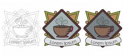

Modo de visualización Líneas de dibujo simples (izquierda); modo de previsualización Mejorada (centro) y modo de visualización Simular sobreimpresiones (derecha). Se ha configurado el relleno de la forma de diamante gris y la sombra de la taza de modo que se sobreimpriman.
