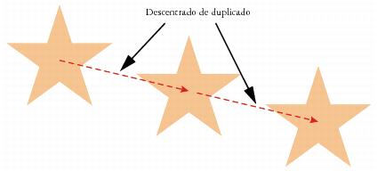

Duplicación
Si se duplica un objeto, se coloca una copia del mismo directamente en la ventana de dibujo y no se utiliza el Portapapeles. La duplicación de objetos es más rápida que la operación de cortar y pegar. De igual modo, cuando se duplica un objeto puede especificarse la distancia entre el duplicado y el objeto original en los ejes X e Y. Esta distancia se denomina descentrado.
Es posible aplicar una transformación, como una rotación, un cambio de tamaño o una inclinación, al duplicado de un objeto y mantener intacto el objeto original. Si decide conservar el objeto original, puede eliminar el duplicado.

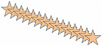

En la ventana acoplable Paso y repetición, escriba un valor en el cuadro Número de copias y haga clic en Aplicar. |
En el área Descentrado vertical, seleccione Sin descentrado del cuadro de lista Modo. En el área Configuración horizontal, seleccione Espaciado entre objetos en el cuadro de lista Modo. Para especificar el espaciado entre las copias de un objeto, escriba un valor en el cuadro Distancia. Para colocar las copias de un objeto a la derecha o izquierda del original, seleccione Derecha o Izquierda del cuadro de lista Dirección.
En el área Descentrado horizontal, seleccione Sin descentrado del cuadro de lista Modo. En el área Configuración vertical, seleccione Espaciado entre objetos en el cuadro de lista Modo. Para especificar el espaciado entre las copias de un objeto, escriba un valor en el cuadro Distancia. Para colocar las copias por encima o por debajo del original, seleccione Encima o Debajo del cuadro de lista Dirección.
En las áreas Configuración horizontal y Configuración vertical, seleccione Descentrar en el cuadro de lista Modo y, a continuación, escriba los valores en los cuadros Distancia.
Varias copias de un objeto se han descentrado a una distancia especificada.
