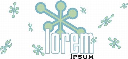

Los símbolos son objetos que se definen una vez; se pueden insertar tantas referencias a ellos como se desee en un dibujo. Es posible tener varias copias de un símbolo en un dibujo sin que ello afecte significativamente al tamaño del archivo. Los símbolos también facilitan y agilizan la edición de un dibujo, ya que los cambios realizados en el símbolo se reflejan automáticamente en todas las copias.
La utilización de símbolos en los casos de objetos que aparecen muchas veces permite reducir el tamaño del archivo.
