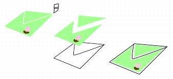

De izquierda a derecha: La herramienta Cuchillo crea dos objetos separados a partir del rectángulo verde. Después se mueven los dos objetos hacia un objeto negro sin relleno para crear un sobre.
