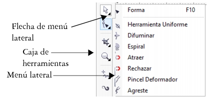

En el espacio de trabajo predeterminado, haga clic en la flecha del menú lateral de la herramienta Forma para abrir el menú lateral Edición de formas.
Para mostrar u ocultar la caja de herramientas, haga clic en Ventana
Barras de herramientas
Caja de herramientas.
Para mostrar u ocultar herramientas de la caja de herramientas, haga clic en el botón Personalización rápida
, y active o desactive las casillas de verificación correspondientes. Si desea obtener más información, consulte la sección Personalización de la caja de herramientas.
