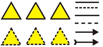

Se han aplicado diferentes estilos de esquina a las filas superior e inferior de triángulos. Se han aplicado diferentes finales de línea a las líneas de la esquina superior derecha. Se han aplicado puntas de flecha a las líneas de la esquina inferior derecha.
Puede establecer el límite de esquinado para determinar la forma de esquina en los objetos con líneas que se cruzan en ángulos agudos. Las esquinas que tengan ángulos superiores al límite de esquinado aparecen en punta (en esquina); las esquinas que tengan ángulos inferiores al límite de esquinado se biselan (se recortan).

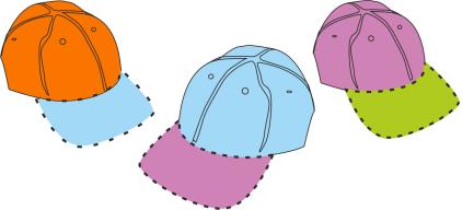

Creación de contornos recortables
Para crear un contorno recortable en dispositivos tales como trazadores, cortadores de vinilo y dispositivos de impresión y corte, tiene que asignar el nombre de color predefinido adecuado (normalmente, CutContour) que especifica el fabricante del dispositivo.
Tenga en cuenta que los contornos recortables no se imprimirán cuando RIP o el dispositivo de impresión y corte los identifiquen. Si desea que los contornos se impriman, puede usar el comando Objeto
Dar forma
Límites. Si desea obtener más información, consulte la sección Para crear un límite alrededor de los objetos seleccionados.
