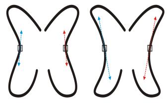

Izquierda: Se seleccionan dos nodos correspondientes de objetos de curva reflejados. Derecha: Cuando se mueven los tiradores de control azules, el cambio se ve reflejado en los correspondientes tiradores de control (en rojo).
