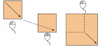

Los objetos se colocan arrastrándolos a otro lugar, por desplazamiento, o especificando sus coordenadas horizontales y verticales.
Desplazamiento le permite mover un objeto en incrementos, presionando las teclas de flecha. El valor de incrementos se conoce como "distancia de desplazamiento". Microdesplazamiento le permite mover un objeto en una fracción de la distancia de desplazamiento. Superdesplazamiento le permite mover un objeto por un múltiplo de la distancia de desplazamiento. El desplazamiento de los objetos se realiza de forma predeterminada con incrementos de 0,25 cm (0,1 pulgadas), pero este valor se puede cambiar según las necesidades. También permiten cambiar los valores de microdesplazamiento y superdesplazamiento.
Al colocar un objeto, puede establecer sus coordenadas horizontales y verticales con respecto al punto de anclaje del centro o a cualquier otro punto de anclaje del objeto.
