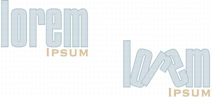

Caracteres girados

Ángulo de caracteres: un valor positivo gira los caracteres hacia la izquierda, mientras que un valor negativo gira los caracteres hacia la derecha. |
