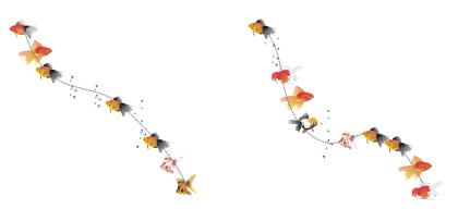

Objetos diseminados a lo largo de una línea curva (izquierda). Objetos y línea editados después de diseminar los objetos (derecha).
