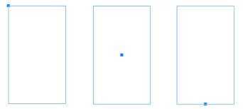

Para dibujar un rectángulo con precisión, puede especificar un punto de origen, que representa uno de los nueve puntos de un rectángulo (cuatro puntos de esquina, cuatro medios y uno central). Si gira el rectángulo, el punto de origen se utiliza como el centro de la rotación. También puede especificar el ángulo de rotación, la anchura y la altura del rectángulo.
Si el ángulo de rotación es 0, se puede especificar la posición de las esquinas inferior izquierda y superior derecha del rectángulo.
Para dibujar un cuadrado, puede especificar el punto de origen, la longitud de un lado y el ángulo de rotación.
Izquierda: En la previsualización en vivo, el punto de origen de un rectángulo aparece como un nodo azul. Puede seleccionar el punto central, o cualquier punto de esquina o medio como el de origen.

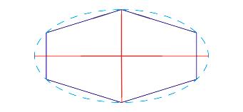

Dibujo de polígonos
Para dibujar un polígono, puede especificar el número de lados, el ángulo de rotación, o bien el centro y los diámetros de la elipse delimitadora que se puede dibujar en torno a un polígono. El centro de la elipse delimitadora, también conocida como el "centro del polígono", se utiliza como el centro de rotación.
También puede dibujar polígonos regulares con precisión. Todos los lados de un polígono regular tienen la misma longitud. Puede especificar el número de lados y el ángulo de rotación, o bien el centro y el diámetro del círculo delimitador que se puede dibujar en torno a un polígono regular.
Es posible especificar los diámetros de la elipse delimitadora que se puede dibujar en torno a un polígono.
