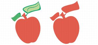

Al soldar las hojas a la manzana se crea un único contorno de objeto.
