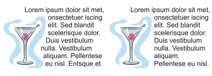

Puede cambiar la forma del texto ajustando el texto de párrafo alrededor de un objeto, texto artístico o un marco de texto. El texto puede ajustarse utilizando los estilos de silueta o de cuadrado. Los estilos de silueta siguen la curva del objeto. Los estilos de cuadrado siguen la caja delimitadora del objeto. También puede ajustar el espacio entre el texto de párrafo y el objeto o el texto, además de quitar los estilos de ajuste aplicados anteriormente.
Texto ajustado alrededor de un objeto mediante el estilo de ajuste de silueta (izquierda) y mediante el estilo de ajuste cuadrado (derecha)
