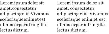

Spaziatura tra le parole
È inoltre possibile regolare la spaziatura tra le parole.
Riducendo la spaziatura tra le parole risulta difficile riconoscere le singole parole in un paragrafo (a sinistra). Aumentando la spaziatura tra le parole (a destra) la lettura del paragrafo risulta più semplice.
