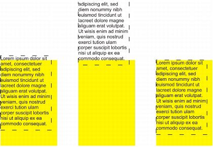

CorelDRAW consente di allineare il testo in vari modi. È possibile allineare il testo in paragrafi orizzontalmente e verticalmente in relazione al riquadro. È possibile allineare un testo in paragrafi con la griglia di base. Per ulteriori informazioni, consultare Allineamento del testo mediante la griglia di base. È inoltre possibile allineare il testo a un oggetto selezionato.
È possibile allineare un oggetto di testo ad altri oggetti utilizzando come base la prima riga, l'ultima riga o il bordo del riquadro di testo.

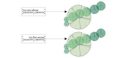

Il testo grafico può essere allineato orizzontalmente, ma non verticalmente. Quando si allinea il testo grafico, viene allineato l’intero oggetto di testo rispetto al perimetro di delimitazione. Se i caratteri non sono stati spostati in orizzontale e non si applica nessuna opzione di allineamento, il testo verrà allineato a sinistra.
Il testo grafico viene allineato al perimetro di delimitazione, indicato da otto maniglie di selezione (quadrati neri). Il testo superiore è allineato a sinistra e il testo inferiore a destra.

È possibile allineare più paragrafi in un riquadro di testo selezionandoli con lo strumento Testo
e scegliendo uno stile di allineamento.
Se la finestra mobile Proprietà oggetto non è aperta, fare clic su Finestra Finestre mobili Proprietà oggetto. |
| 2 . |
Nella finestra mobile Proprietà oggetto, fare clic sul pulsante Riquadro per visualizzare le opzioni correlate al riquadro. |
| 3 . |
Nell’area Riquadro della finestra mobile Proprietà oggetto, scegliere un’opzione di allineamento dalla casella di riepilogo Allineamento verticale. |
