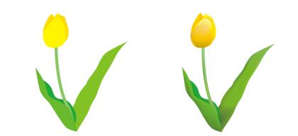

Sono stati applicati dei riempimenti a reticolo al disegno originale (a sinistra) per conferirgli un aspetto realistico (a destra).
