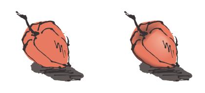

CorelDRAW permette di creare fusioni, quali fusioni in linea retta, fusioni lungo un tracciato e fusioni composte. Le fusioni vengono spesso utilizzate per creare ombre e luci realistiche negli oggetti.
Le luci e le ombre nell'oggetto a destra sono state create usando le fusioni.

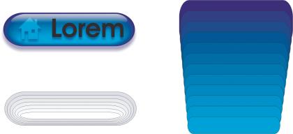

Le fusioni in linea retta si possono utilizzare per creare elementi grafici con un aspetto simile al vetro. Il pulsante rollover (a sinistra) contiene una fusione di oggetti strettamente sovrapposti.

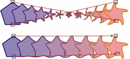

Tramite la mappatura dei nodi è possibile controllare l'aspetto della fusione. I due nodi del poligono vengono convertiti nei nodi di una stella, mostrando una transizione più graduale (in basso).
