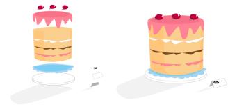

È possibile cambiare l'ordine di sovrapposizione degli oggetti in un livello o in una pagina collocandoli davanti o dietro ad altri oggetti. È inoltre possibile posizionare gli oggetti con precisione nell'ordine di sovrapposizione, nonché invertire l'ordine di sovrapposizione di più oggetti.
I quattro oggetti (a sinistra) sono ordinati dall'alto verso il basso per creare l'immagine finale (a destra).
