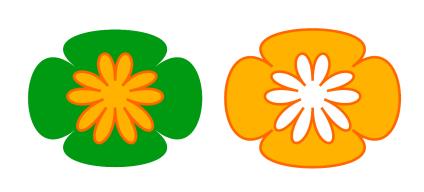

I due oggetti (a sinistra) sono uniti per creare un unico oggetto (a destra). Il nuovo oggetto assume gli attributi di riempimento e contorno dell'ultimo oggetto selezionato.
