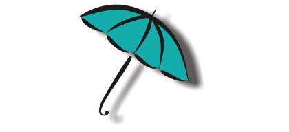

Le ombre discendenti simulano la luce che cade su un oggetto da una delle cinque prospettive specifiche: piatta, da destra, da sinistra, dal basso e dall'alto. È possibile aggiungere ombre discendenti alla maggior parte degli oggetti o gruppi di oggetti, fra cui testo grafico, testo in paragrafi e immagini bitmap.
Le ombre discendenti create n CorelDRAW sono perfette per la stampa, ma non sono adatte per dispositivi come sistemi di taglio vinile e plotter. Per tali progetti sono necessarie ombre tagliabili. Per aggiungere un'ombra tagliabile a un oggetto, occorre duplicare l'oggetto, riempire il duplicato con un colore scuro, quindi posizionarlo dietro l'oggetto originale. Per informazioni sulla duplicazione di oggetti, consultare Per duplicare un oggetto.
Quando si aggiunge un'ombra discendente, si può modificarne la prospettiva e regolarne gli attributi quali colore, opacità, livello di sfumatura, angolo e morbidezza.
Ombra discendente applicata a un oggetto
