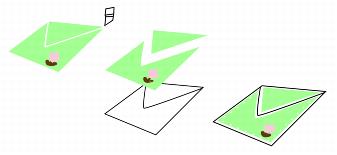

È possibile suddividere un oggetto bitmap o vettoriale in due e rimodellarlo completamente ridisegnandone il tracciato. È possibile suddividere un oggetto chiuso lungo una linea retta o dentellata. CorelDRAW consente di scegliere se suddividere un oggetto in due, oppure mantenerlo come oggetto unico composto da due o più sottotracciati. È possibile specificare se chiudere i tracciati automaticamente o se tenerli aperti.
Da sinistra a destra: Lo strumento Coltello consente di creare due oggetti separati dal rettangolo verde. Quindi, i due oggetti vengono spostati in un oggetto nero senza riempimento per creare un involucro.

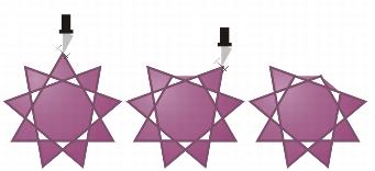

Cancellazione di parti di oggetti
CorelDRAW consente di cancellare le parti indesiderate di oggetti bitmap e vettoriali. Lo strumento Gomma funziona nello stesso modo della gomma per matita, rimuovendo qualsiasi parte dell'immagine su cui si fa clic e che si trascina. La cancellazione automatica chiude i tracciati interessati e converte gli oggetti in curve. Se si cancellano linee di collegamento, CorelDRAW non crea nuovi oggetti, ma semplicemente sottotracciati separati.

| 2 . | Nella casella degli strumenti, fare clic sullo strumento Gomma |
| 3 . | Trascinare sull'oggetto. |
Digitare un valore nella casella relativa alle Dimensioni pennino nella barra delle proprietà e premere INVIO.
Fare clic su Pennino arrotondato o sul pulsante Pennino quadrato nella barra delle proprietà.
Disattivare il pulsante Riduci nodi nella barra delle proprietà.
Alla cancellazione di parti degli oggetti, tutti i tracciati interessati vengono chiusi.
È possibile cancellare linee rette facendo clic nel punto iniziale e nel punto finale da cancellare. Tenere premuto CTRL per vincolare l'angolazione della linea.
