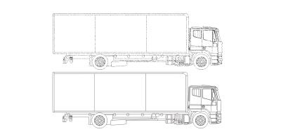

Il metodo Traccia a linea centrale utilizza curve aperte e chiuse senza riempimento (tratti) ed è adatto per tracciare illustrazioni tecniche, mappe, disegni a tratteggio e firme. Questo metodo viene anche chiamato "tracciamento a tratto".
È stato usato il metodo Traccia a linea centrale per convertire la bitmap originale (in alto) in un’immagine vettoriale (in basso).
