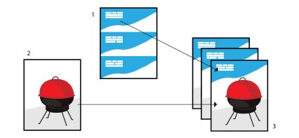

CorelDRAWconsente di unire il testo proveniente da un'origine dati con un disegno. Quando si uniscono i documenti, è possibile generare diverse copie di un disegno. Per creare documenti personalizzati, come liste di distribuzione, questionari e documenti di marketing mirati, è possibile utilizzare documenti uniti. Ciascun documento stampato contiene specifiche informazioni provenienti da un record di un'origine dati, come un file di testo o un'origine dati ODBC (un file di Microsoft Excel o Microsoft Access).
Quando si uniscono i documenti, si crea un documento modulo in CorelDRAW e lo si unisce a un'origine dati. Il documento modulo offre la disposizione e il formato di un documento unito. L'origine dati fornisce le informazioni per un disegno durante l'unione. CorelDRAW supporta le seguenti origini dati: file di testo (TXT), file CSV (valori separati da virgola), file RTF (Rich Text Format) e file che possono essere aperti tramite un'origine dati ODBC.
Documento origine dati (1), documento modulo (2) e documenti uniti (3)
