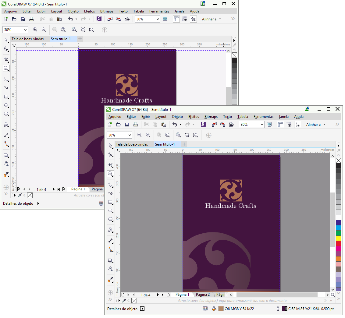

É possível alterar a cor da área de trabalho, a área ao redor da página de desenho para satisfazer as necessidades de seus documentos. Por exemplo, se o documento for composto por cores escuras, a cor da área de trabalho pode ser alterada de branco para cinza a fim de obter um contraste mais baixo.
Cor personalizada da área de trabalho

| Para alterar a cor da área de trabalho |
| 1 . | Clique em Ferramentas |
| 2 . | Na lista de categorias Área de trabalho, clique em Aparência. |
| 3 . | Na área Cor, abra o seletor de cor Área de trabalho e escolha uma cor. |
