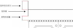

您可以自訂度量線所依據的延伸線。您可以指定延伸線與所量測物件之間的距離,以及延伸突出部分的長度。延伸突出部分就是落在度量箭頭以外的延伸線部分。
您可以指定延伸突出部分、延伸線以及與物件距離的值,來自訂延伸線。

| 3 . | 若要指定延伸線和物件間的距離,請啟用「與物件距離」核取方塊,然後在「距離」方塊中鍵入值。 |
| 4 . | 若要指定延伸突出部分的長度,請啟用「延伸突出部分」核取方塊,然後在「距離」方塊中鍵入值。 |
