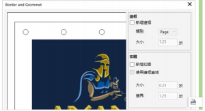

邊框及索環對話方塊
準備橫幅設計以進行列印 反回頂部
「邊框」區域中,啟用「新增邊框」核取方塊。
在「來源」區域中,啟用「頁面」選項。
在「來源」區域中,啟用「選取」選項。
「邊框」區域中,從「類型」清單方塊中選擇選項:
「邊框」區域的「大小」方塊中鍵入值。
啟用「新增索環」核取方塊。
如果您要 CorelDRAW 在放置索環標記時考慮邊框區域,啟用「使用邊框區域」核取方塊。停用這個選項會在原始頁面的界限內放置索環標記。
「索環」區域的「大小」方塊中鍵入值。
「索環」區域的「邊界」方塊中鍵入值。
在「位置和散佈」區域中,啟用「索環標記數量」選項,然後在「垂直」和「水平」方塊中鍵入值。
在「位置和散佈」區域中,啟用「間距」選項,然後在「垂直」和「水平」方塊中鍵入值。
