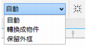

使用「美工刀」工具 分割物件時,CorelDRAW 可讓您選擇是否將外框轉換成曲線物件或保持為外框。依預設,應用程式會自動選擇最能保留外框外觀的選項。
您可以從屬性列選擇外框選項。
分割帶有短折線、箭頭或終點凹角的物件時,「轉換成物件」選項較可保留外框的外觀。若對此類物件選擇「自動」選項,CorelDRAW 會將外框轉換成物件。

在屬性列上,從「外框選項」清單方塊中選擇選項。
