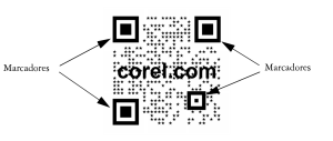

Tras insertar un código QR, podrá utilizar la ventana acoplable Propiedades de objeto para personalizar el relleno de los píxeles y el fondo, el contorno de los píxeles, así como la redondez de las esquinas y la forma de los píxeles. Al personalizar la forma de los píxeles, los marcadores (los tres cuadrados de mayor tamaño de las esquinas, así como uno o varios cuadrados más pequeños del interior del patrón del código) no se modificarán con el fin de que siga siendo sencillo leer el código. También podrá especificar los márgenes del código QR o soldar los píxeles entre sí.
Un código QR con texto añadido y formas de píxeles personalizadas. Los marcadores no se han modificado.
