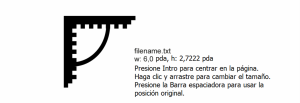

El cursor de importación de texto le permite colocar texto en la página de dibujo.

Presione la Barra espaciadora para colocar el texto importado en la ubicación predeterminada. |
