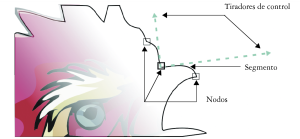

Un objeto de curva tiene nodos y tiradores de control, que puede utilizar para cambiar la forma de un objeto. Los objetos de curva pueden tener cualquier forma, incluidas líneas rectas y curvas. Los nodos de un objeto son los cuadrados pequeños que se muestran por el contorno del propio objeto. La línea entre dos nodos se denomina segmento. Los segmentos pueden ser curvos o rectos. Cada nodo tiene un tirador de control para cada segmento curvo conectado al mismo. Los tiradores de control le permiten ajustar la curva de un segmento.
Componentes de una curva: tiradores de control, segmentos y nodos
