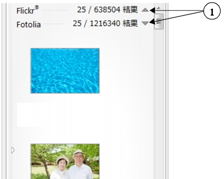

表示ペインで、その場所の右側にある[表示/非表示] 矢印をクリックします。
[ライブラリ] ペインでオンライン コンテンツ プロバイダをクリックし、 [検索結果] リスト ボックスから数値を選択します。この値によって、表示ペインに表示される検索結果数の初期値と、 [追加] をクリックするたびに表示される追加検索数の初期値が決まります。

表示/非表示の矢印 (1) をクリックすると、特定の場所の検索結果を表示/非表示にすることができます。
オンライン コンテンツを検索する場合は、ベクトル ファイルおよびビットマップのみが検索結果に含まれます。
